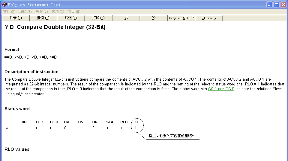

楼主:你要的东西也许在这里吧!
