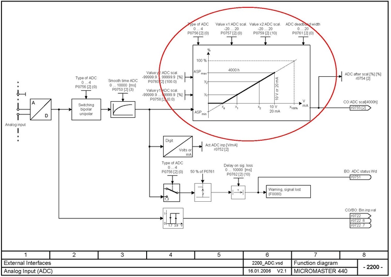

如图示。红圈部分,决定你输入的0-10V就是线性的0-100%对应。如果要求0-10V要对应0-50Hz的话,那你还要设置另外两个参数来决定。
P1082=50(最高频率)
P2000=50(频率的规格化设置)
有了上述的设置,既可保证0-10V对应0-50Hz了。
