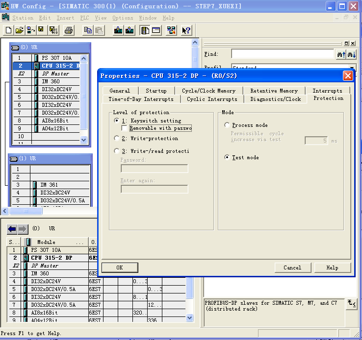

回复:关于S7 300密码的问题

楼主:你重新建一个空的新项目,把这个PLC项目“Upload”上来,保存到你硬盘。然后打开这个项目,在硬件组态窗口,双击CPU,在下图这个地方取消密码。然后把整个项目重新下载。见贴图:
