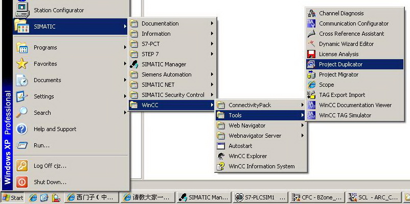

1、可以在安装了WINCC7.0_SP2的PC电脑中打开PCS7项目中上位机(即WinCC)部分的项目文件。
2、但不能直接将PCS7项目内WinCC部分的项目文件打开,必需先将WinCC部分的项目文件从PCS7项目内分离出来。
3、如果将WinCC部分的项目文件从PCS7项目内分离出来,也不能在PCS7项目文件夹的路径中,找到WinCC部分的项目文件后复制出来使用(例如:XYZ\wincproj\OS(1)),必需使用WinCC的项目复制器(Project Duplicator)工具。
4、使用Project Duplicator工具复制出来的WinCC项目移植到上位机PC后,在首次打开使用时提示:需要修改在WinCC项目运行的计算机名称需要与本机的计算机名称一致,才能正常使用。
5、关于WinCC的项目复制器(Project Duplicator)工具,可在以下图示的安装路径中找到。
