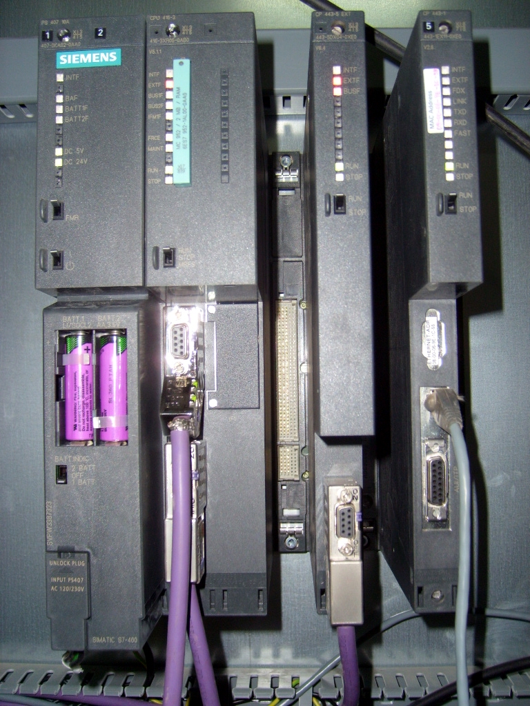

1、当ET200M从站有故障时,你们是不是将CPU模块断电复位。
2、如果PS模块后备电池能量足够,CPU模块内的用户程序在断电复位时,是会保存静态数据。
3、怀疑是后备电池能量不足了?或者是否在PS模块内插入有后备电池?或者后备电池在PS模块内未接触良好?
4、另外,PS模块面板上有“BATT1F”或“BATT2F”指示灯,用于诊断提示电池能量,但需要揭开PS模块下盖后,拨动“BAT.INDIC”开关,才能开启诊断功能。具体可参见以下图示:
