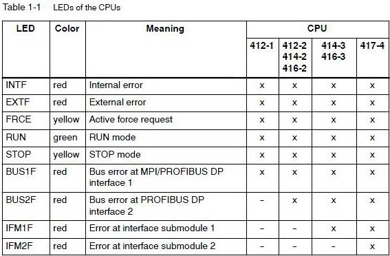

关于S7-400系列CPU模块的指示灯功能作用,可参见以下我提供的图片资料介绍后,自己再仔细体会分析吧!
