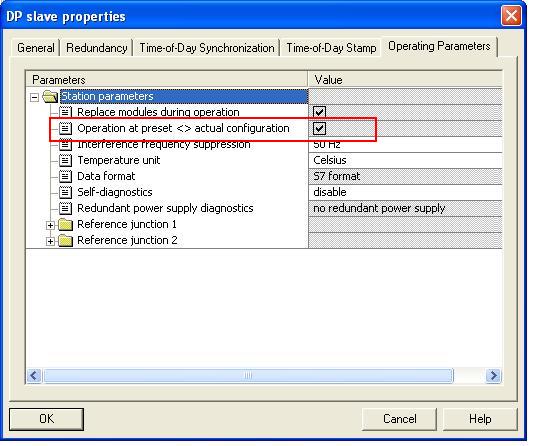

再例如,组态的卡件和实际安装的卡件型号不一致,同时去掉了组态当中的如下选项(大部分ET200站点/DP PA link/Y link均有该选项,这个选项一般不能去掉),ET200ISP站点也没办法正常进行DP通信。
依次检查上述内容。
结果:所有卡件安装完好,组态一致,至于上面那个选项,压根就是灰色的,没办法去掉!!!
这就怪了!为什么在安装、配置组态均正确的情况下还会有如此怪异的现象。
