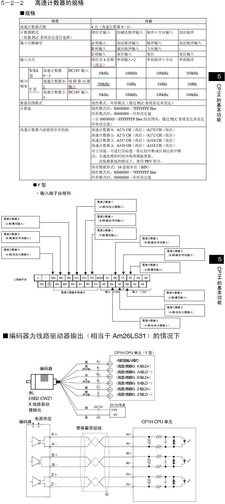

凑个热闹,发张OMRON CP1H的高计的图,500KHZ的四倍频计数有了,注意接线人家是线路驱动方式,对比一下200的接线估计Automann的说法是对的.
