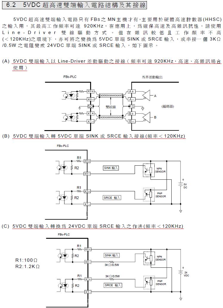

还是上图片,台湾FATEK的MN系列PLC,高计达920KHZ,注意接线的说明
据此200要计数到200KHZ应该也要搞个线路驱动吧,相信SIEMENS比FATEK做得要更谨慎保守一些.
