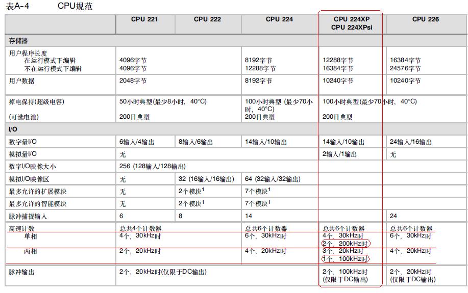

quote:以下是引用阿进在2011-07-04 17:21:49的发言:
我想我已经找到答案了。
先说结论:前提是A/B正交输入方式;
1. 224XP在编码器5V电源时,硬件入口最高输入频率100KHz,高速计数器可以对其进行*1或*4计数,即高速计数器的最高计数频率为400KHz。
2. 不带XP的221-226分两种情况,并都可对其进行*1或*4计数,一种情况是入口电压在15—30V时,最高入口频率10KHz,4倍频后高速计数器的最高计数频率为40KHz。第二种情况是入口电压在15—26V时,最高入口频率20KHz,4倍频后高速计数器的最高计数频率为80KHz。
要下班了没时间写啦。明天接着再说。
支持第一点的说法,第二点所描述的两中种输入电压所对应不同的频率,没看到出自哪里,略表怀疑,因为这个电压差异并不大为何得到的计数频率会相差那么大?
