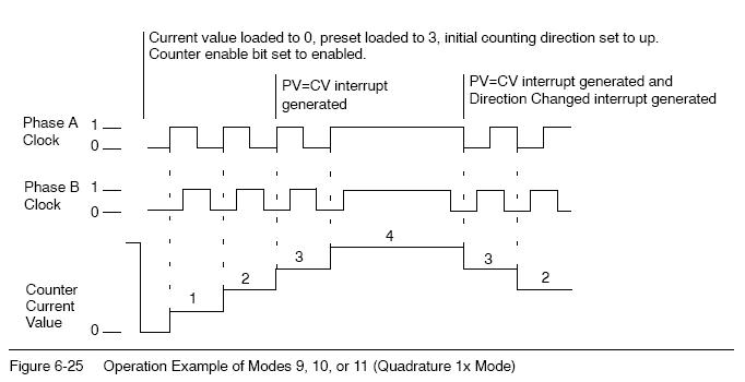

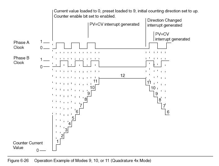

quote:以下是引用yanxiao在2011-07-04 12:07:48的发言:
看看手册中关于1x和4x的时序图:
若在1x模式能正确计数(最高频率),说明A/B相的各边沿能正确识别,很自然,4x也能正确计数。
借个图用用
使能4X模式没在电机转过相同角度后,是1X模式的4倍
主要是因为4X模式在A相上升沿,B相上升沿,A相下降沿,B相下降沿,各记一次数,而1X模式则在A相上升沿或下降沿之间计数一次
224XP最大的技术频率最大也就100KHz,到底指的是哪个模式没有说清楚
