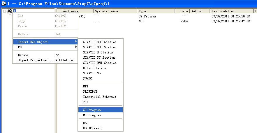

quote:以下是引用依然在2011-07-07 13:31:26的发言:
你仔细看看,应该他们程序的块是由不同的人员编写的。
你在STEP7里面新建项目,右键插入S7 Program就和他们的程序一样的效果,只编程,不硬件组态。
如下图:
学习了,原来还可以这样使用啊
