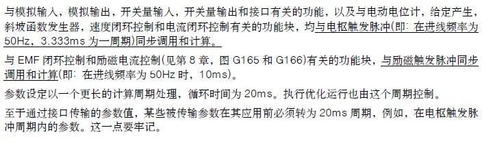

回复:SIMOREG DC-MASTER 的周期时间为多少秒?
