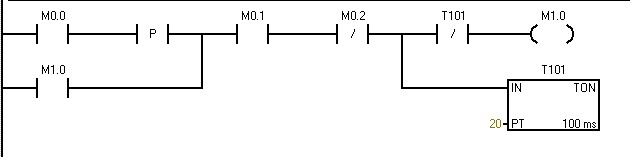

我们现在对一些输入触发,但是要延时的逻辑,普遍都是下图一样使用,而且用习惯了有时候哪怕不是上升沿触发,也搞得这样用,我认为这样应该是不科学的,但是想了很久也没有新的方法。在s7-300会用加法计时,但是在200我怎么也想不通,所以拿出来希望大家也把你们常用的编程技巧拿出来。
