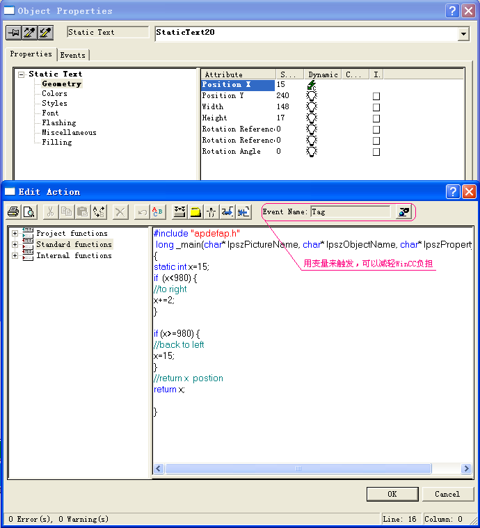

“林冲”兄弟!写一个东西给你参考一下吧,你可以测试一下,希望对你有帮助!见贴图
