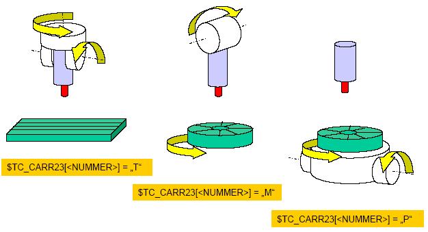

CYCLE800支持的机床类型
即:
1.两个旋转轴都在主轴头的刀具侧,称为主轴倾斜型
2.一个旋转轴在主轴头的刀具侧,另一个旋转轴在工作台侧,称为工作台/主轴倾斜型
3.两个旋转轴都在工作台侧,称为工作台倾斜型
