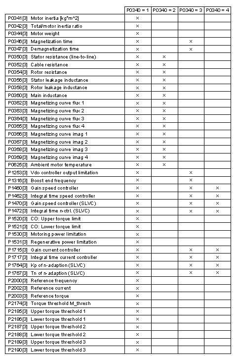

P1910=1通不过不行,肯定是有问题。
P1910通电测试,是按照你给的铭牌参数作为估计值(预分配!有个大致测试范围呀),来检测电机的各项静态参数。你实测电机参数输入到P0350\352也可以。用P0340=2来做计算。
