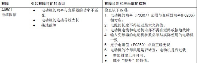

回复:MM430常跳A0501怎么回事

先按以上的介绍查一下。
