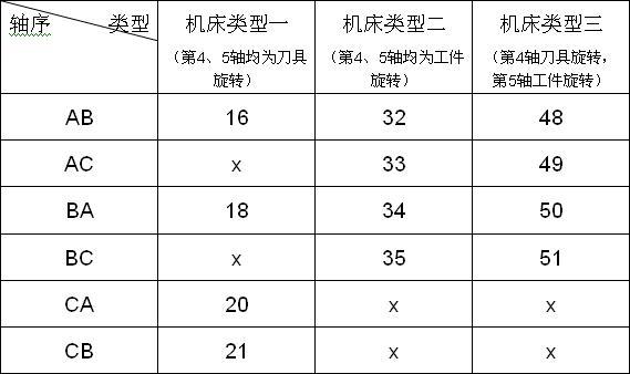

1、机床类型
根据定义的第四、第五轴的顺序,我们可以将适合五轴转换的机床组合成多种类型,如下表所示:(注:轴序中前为第四轴,后为第五轴,如AB,第四轴为A轴,第五轴为B轴)
我们可以根据机床的实际结构,选择不同的数据设置到机床参数

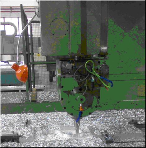

MD24100:$MC_TRAFO_TYPE_1 ... $MC_TRAFO_TYPE_8中。例如2008年我在沈飞改造的FPM-60龙门五轴加工中心的五轴头第四轴为C轴、第五轴为B轴,属于机床类型一的CB类型,所以
MD24100:$MC_TRAFO_TYPE_1中应设为21。

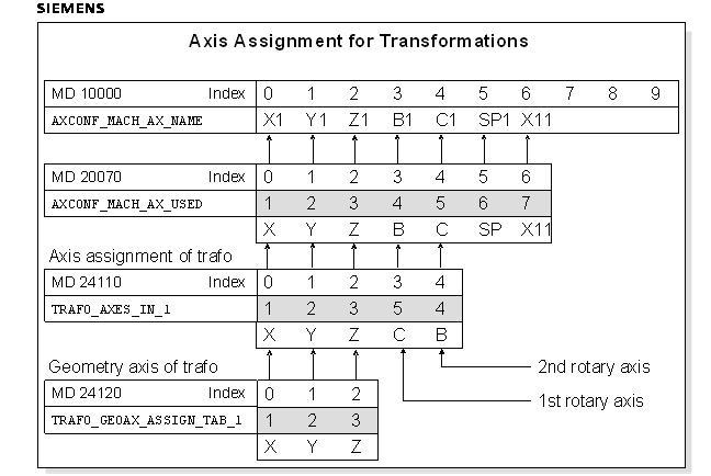

2、轴的分配
五轴转换中参与五轴转换的轴与通道内轴的应有对应关系,该参数在机床参数MD24110:$MC_TRAFO_AXES_IN_1 ... $MC_TRAFO_AXES_IN_8.中设置。
FPM-60龙门五轴加工中心该参数设置如下:
MD24110:$MC_TRAFO_AXES_IN_1[0]=1
MD24110:$MC_TRAFO_AXES_IN_1[1]=2
MD24110:$MC_TRAFO_AXES_IN_1[2]=3
MD24110:$MC_TRAFO_AXES_IN_1[3]=5
MD24110:$MC_TRAFO_AXES_IN_1[4]=4
五轴转换中参与五轴转换几何轴与通道内几何轴也有对应关系,该参数在机床参数
MD24120:$MC_TRAFO_GEOAX_ASSIGN_TAB_1..
$MC_TRAFO_GEOAX_ASSIGN_TAB_8中设置。
MD24120:$MC_TRAFO_GEOAX_ASSIGN_TAB_1[0]=1
MD24120:$MC_TRAFO_GEOAX_ASSIGN_TAB_1[1]=2
MD24120:$MC_TRAFO_GEOAX_ASSIGN_TAB_1[2]=3
