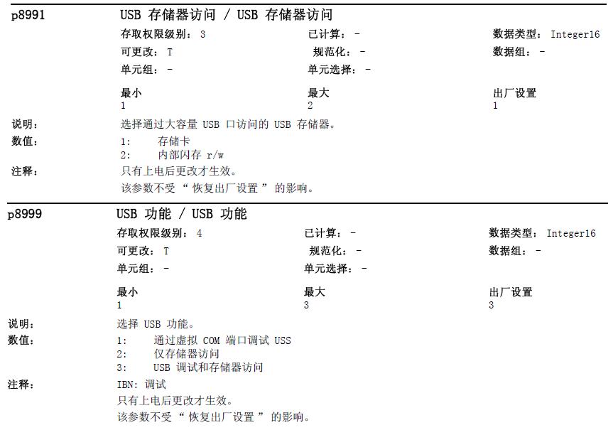

对不起,我手里没有-2的G120。呵呵,这个参数访问级别是4。该参数默认是3,调试和存储器(双功能)。
要不然改一下P8991试试?
