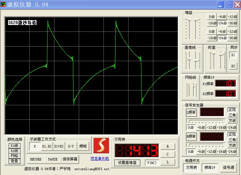

我用这个示波器看到的PWM输出波形(因为声卡输入有耦合电容,所以方波的顶部会变形)在输出点Q0.0和1M之间用一个电位器、电阻组成分压网络,让话筒输入口有一个合适的信号电压值
