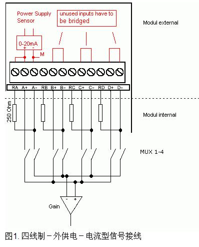

quote:以下是引用翼飞凌在2011-07-07 21:08:15的发言:
看下图:
请教? 为什么没用的输入要连接起来, 不连会有什么问题?
