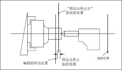

使用此功能“移动到固定点停止” (FXS = 固定点停止), 可以获得夹紧工件所需的作用力,如主轴和夹具所需的作用力。而且,此功能还可以用于回机械参考点。
随着扭矩尽可能地减少,无需使用探头就可以进行简单的测量。
FXS[轴]=1 ; 选择移动到固定点停止
FXS[轴]=0 ; 取消移动到固定点停止
FXST[轴]=… ; 夹紧扭距,定义值是驱动器最大扭距值的百分比
FXSW[轴]=… ; 监控移动到固定点停止的窗口宽度,单位是毫米。
如:
N100 X250 Z100 F100 FXS[Z1]=1 FXST[Z1]=12.3 FXSW[Z1]=2;
机床轴Z1选择了FXS功能,夹紧扭距是12.3%,监控窗口的宽度是2毫米
我觉得编程的终点位置是一个比固定点还要远些的位置(固定停止点位于起始位置和目标位置之间)。只是机床轴顶到了而且夹紧力矩达到了驱动器最大扭距值的百分比后,认为达到了固定点,而后删除剩余行程,修改位置设定值。
不知道说的对不对,你说的那种情况回头我在实验室试一试。
