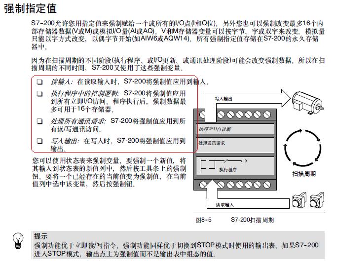

强制我的理解就是CPU自动对I,Q,V,M进行按你在状态表中设置的强制值的一种周期性写入.用户程序也可以修改这些值,二者共同影响程序的执行结果.
点击此处查看附件
