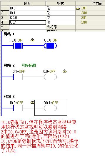

回复:为何这个远控电路不行?
winter938
    1557
    33
    42
注册时间:2005-06-09
发布于 2011-07-13 22:20:33
30楼
简化了一下LZ的程序,也做了个小实验,贴个图大家体会一下.
