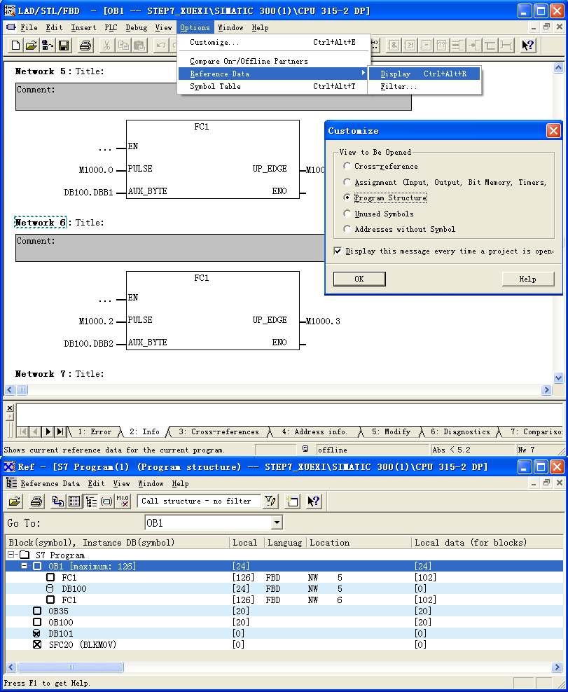

楼主:提供一个贴图给你参考一下,也许你会找到你想要的东西!
