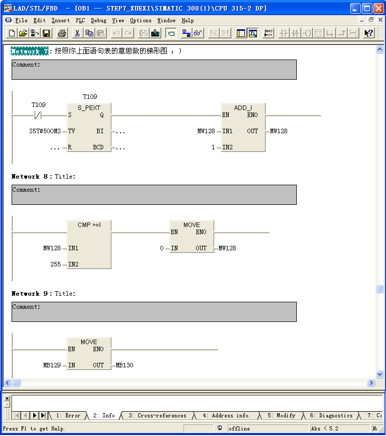

楼主:语句表还是需要学一点的,因为语句表可以做出PLC里面的任何功能,比LAD要强大、自由,如果习惯了,反而好用!建议楼主学习一下语句表哦!按照你上面语句表的意思做的梯形图,楼主可以参考一下。你会发现语句表反而简单!见贴图!
