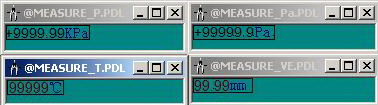

quote:以下是引用呆板吧在2011-07-14 06:44:33的发言:
还想请问一下
既然在STEP7中使用大量FB生成WINCC结构
那么在WINCC的子画面模板中,显示格式问题怎么解决。
例如这个块是0-1MPa,WINCC的显示格式是9.999。另个块是0-20000M/H,显示格式是99999.若是设置为s99999.999,会受到IO域大小的限制。
而且WINCC和PCS7中的关于IO域的显示格式是不一样的。
但他们的语法规则我没有找到。
1、关于这个问题,我目前也没有更灵活高效的处理方法,只有在WinCC中多建几个显示格式的块图标(BlockIcon)画面后,再使用变量前缀(Tag prefix)连接法完成。
2、不知还有哪位大侠拥有更好的处理方法呢?提供给大家分享一下吧!
