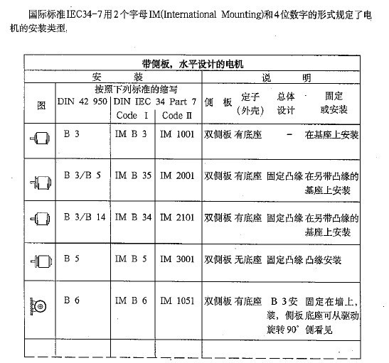

1、安装方式:

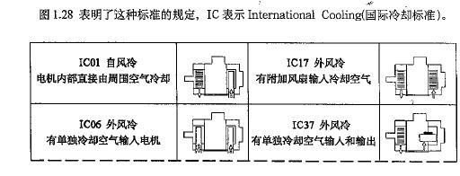

2、冷却方式

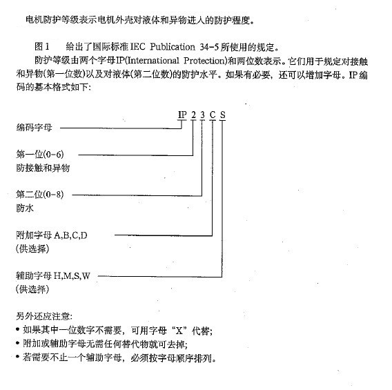

3、防护等级
