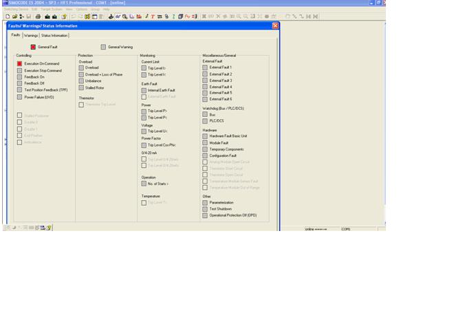

(1)将Simocode ES软件通过3UF7的系统接口或Profibus DP接口进行连接在线,点击”眼镜”图标,出现Fault/warning/Status information界面,在Fault界面,会有所有故障细分,在下图1中,除了总Gerneral fault亮红灯外,Execution On-Command亮红灯,表明此时的具体故障为Execution On-Command.
图1 Fault/warning/Status information界面

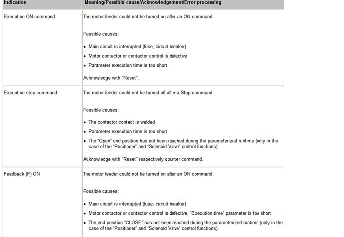

(2)如果您不清楚或记不清这个故障的含义和引起故障的原因,可按F1键或Help按钮,可进入在线帮助,在线帮助会详细的告诉您每个故障的含义和引起故障的原因.见下表1,Execution ON command故障的含义是在给了运行命令时,电机没有运行.造成这个故障的原因有三点:
第一点:主空开或熔断器断了,检查主空开和熔断器是否合好.
第二点:主回路接触器或接触器的控制有问题,检查接触器线圈接线和主触点是否吸合.
第三点:Execution time的参数设置时间太短了,如3UF7到电机的距离较长,可在Control Function界面将Execution time设大一点.
表1 在线帮助-----故障含义及原因(部分截图)

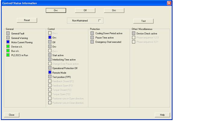

(3)要进行故障复位,可按3UF7面板上的Test/Reset按纽,或打开Control/Status Information界面,见下图2.点击Reset按钮.复位之后,3UF7面版上的GEN.FAULT红灯会灭.按第二个步骤检查完后,可再次给运行命令.
图2 Control/Status Information
