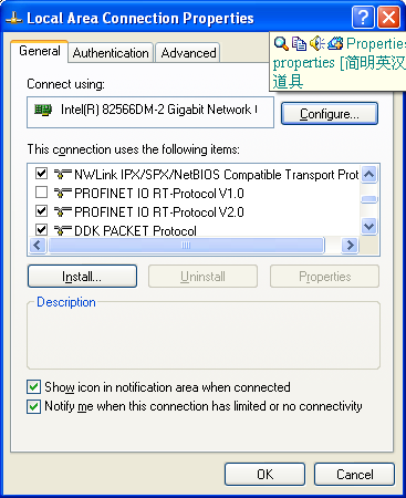

客户问题:安装simatic net 2008后,step7 v5.4 SP4通过以态网不能浏览到PLC,但是可以下载?
分析:浏览和下载应用的是不同协议,怀疑以太网卡的协议问题,察看网卡‘本地连接‘的属性:

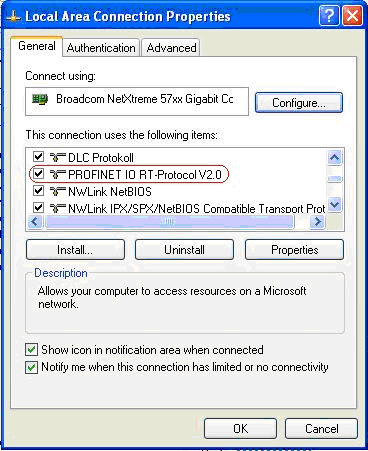

与没安装simatic net 2008之前的协议对比,多了‘PROFINET IO RT-ProtocolV2.0‘ 和‘PROFINET IO RT-ProtocolV1.0‘,其中‘PROFINET IO RT-ProtocolV1.0‘协议没有使能,而原有的‘PROFINET IO RT-Protocol‘没有显示。分析与此协议有关。
测试:勾选‘PROFINET IO RT-ProtocolV1.0’,再测试,浏览正常。
结论: STEP7浏览以太网结点应用了PROFINET IO RT-Protocol协议,而且版本为v1.0,因版本的不同,Simatic NET 2008安装的v2.0的协议驱动会修改已安装的v1.0的状态,但不影响同时使用。
还有一种可能的情况:卸载simatic NET 2006,再安装Simatic NET 2008:
在协议列表里不存在PROFINET IO RT-ProtocolV1.0,说明是被卸载了
解决办法:手动安装PROFINET IO RT-ProtocolV1.0
1.在其他安装了STEP7或低版本的Simatic NET计算机拷贝:winnt>inf>s7snsrtx.inf,鼠标右键menu:install.
2.网卡属性窗口安装协议,会显示PROFINET IO RT-ProtocolV1.0,安装即可。
v2.0的安装文件为s7sn2srtx.inf.
