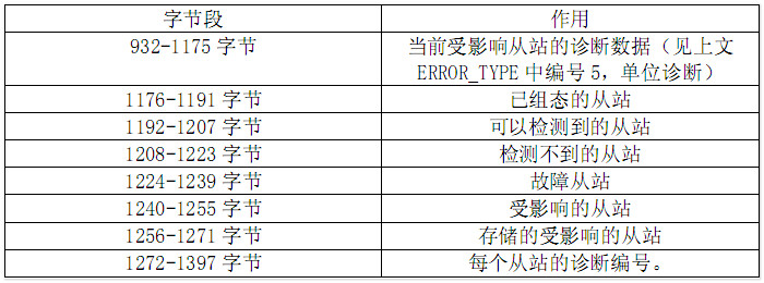

很简单:
1,分别打开 OB1,OB82 和 OB86,在其中调用 FB125 和 DB125,输入相应的参数。
2,读取DB125,具体的地址含义如下:
