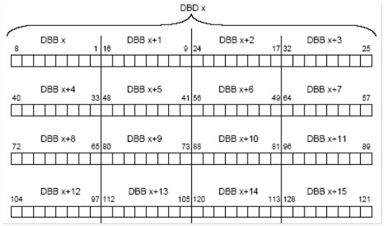

简单的说你就直接读取DB125从DBB1240开始的16个byte就可以,这里面有故障或者无法通信的从站地址都会被设置为1.具体地址如下
