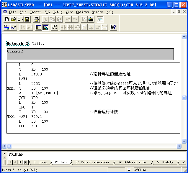

火麒麟大侠,根据你的提议:我又重新优化了一下程序。有不到之处还望大家斧正!
