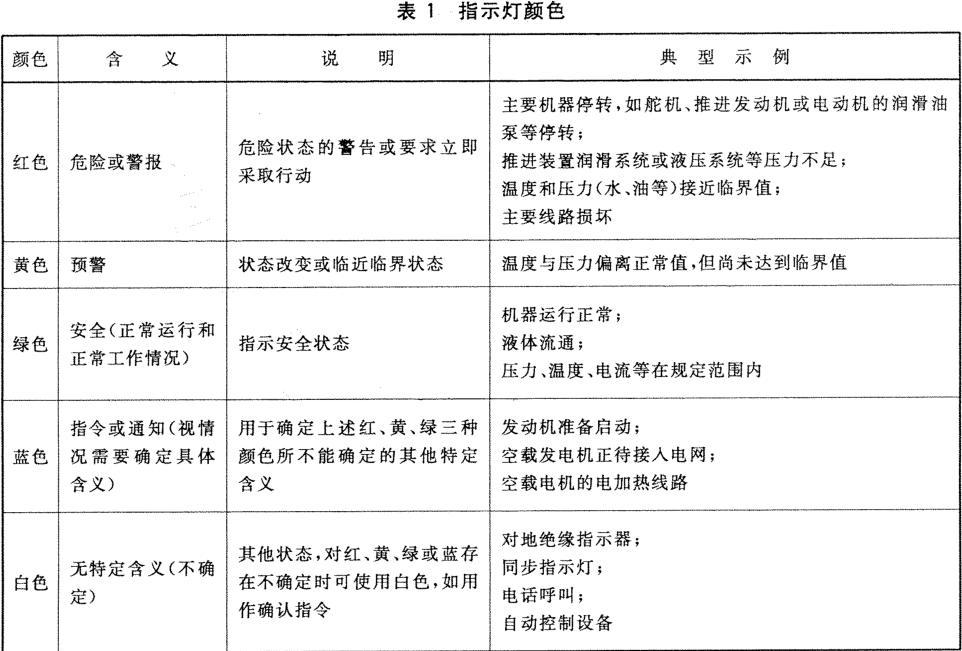

回复:请教画面上的运行状态应该是红色还是绿色?

造船业指示灯颜色(GB/T 21475一2008/150 2412 :1982)
