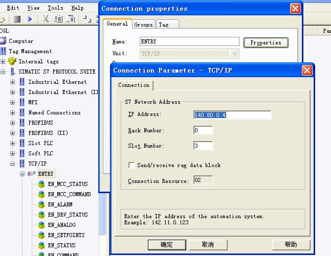

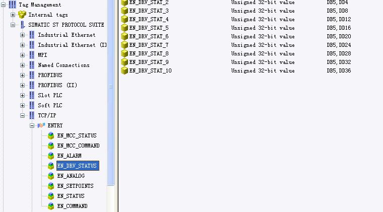

1.在WINCC组态就好了
2.通过TCP/IP通道,在里面建立变量,设好IP
