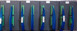

扩展模块型号:6FC5511-0CA00-0AA0
如果是802C BL加扩展的话还需要一个扩展模块连接板加一个导轨(同一个订货号:6FC5511-0CB00-0AA0)
使用扩展模块会使系统画面切换速度变慢但不影响精度和使用,扩展模块外形见下图:一个扩展16 I/16 O
