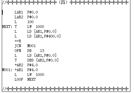

英雄:把程序中的第四部分修改成如下,就能实现对DB13顺序写数据的功能了,英雄可以测试一下:
