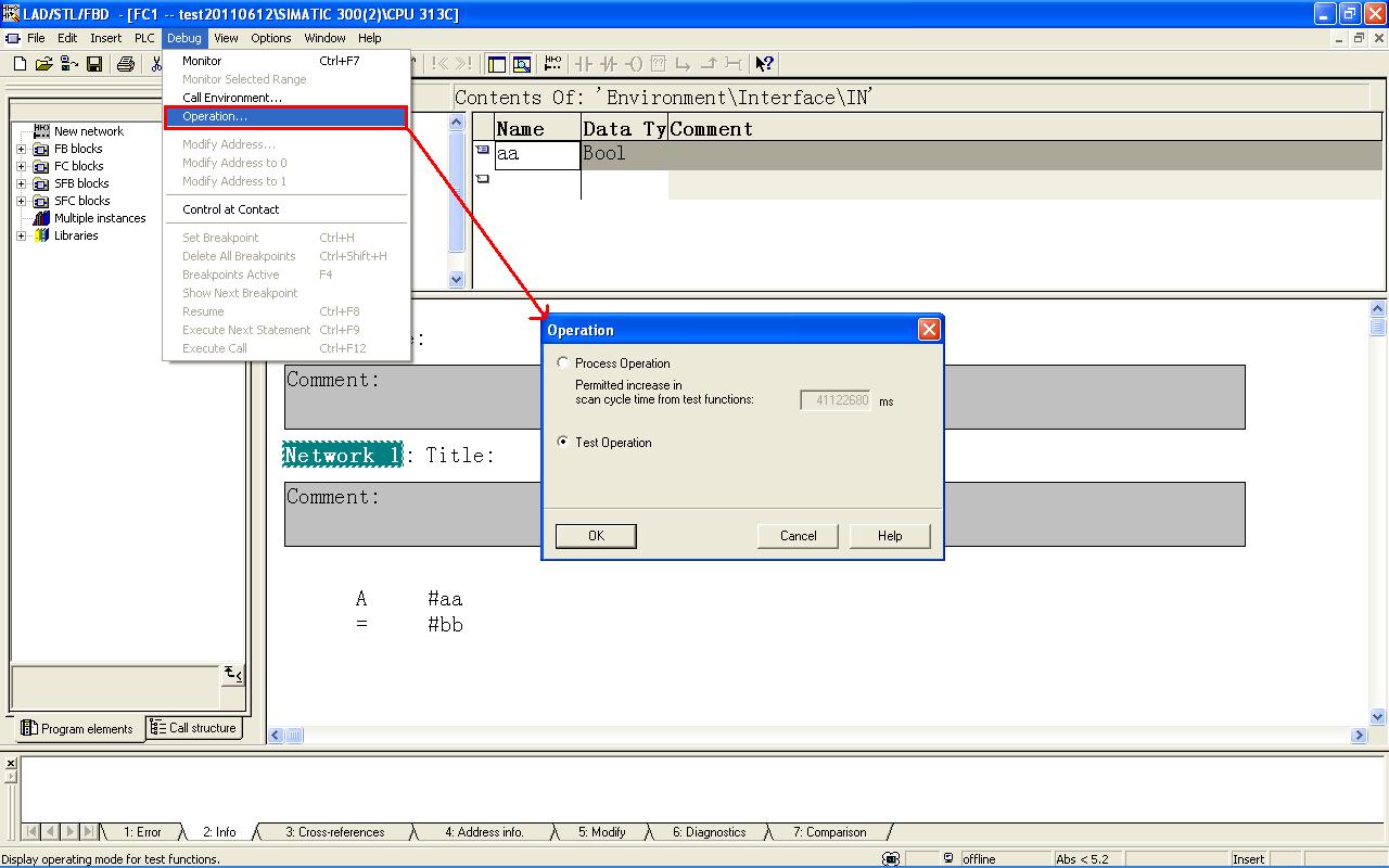

1,首先设置操作模式为“test operation”,如下图所示:

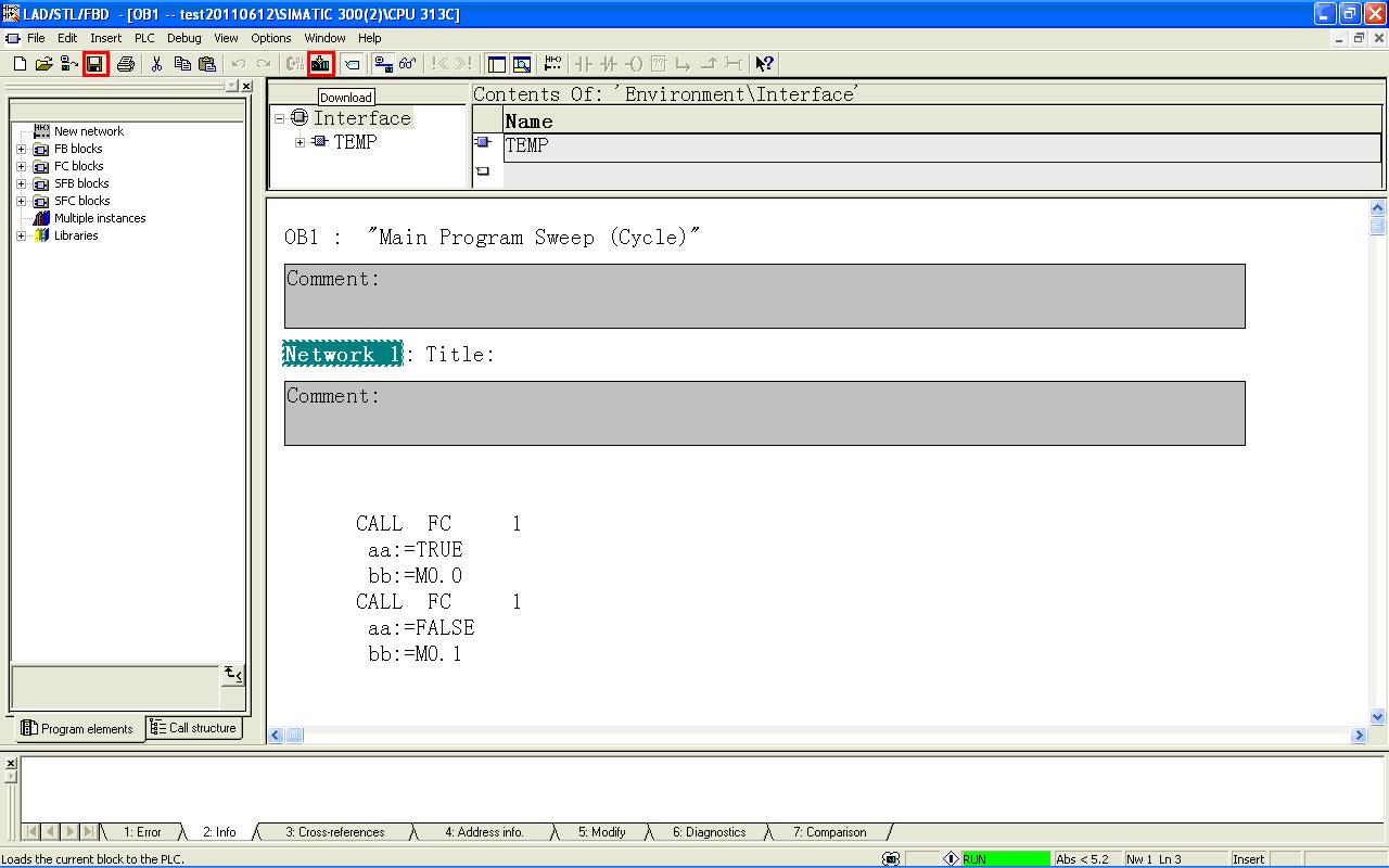

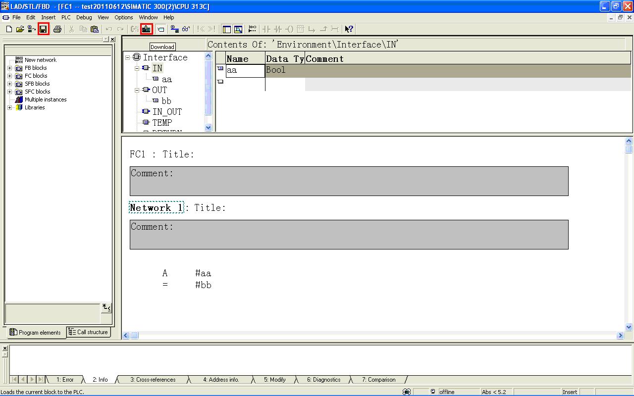

2,接下来,打开要调用的FC/FB 块,保存并下载,打开调用环境所在的OB/FC/FB块,保存并下载,这一步是必须滴!!如下图所示:

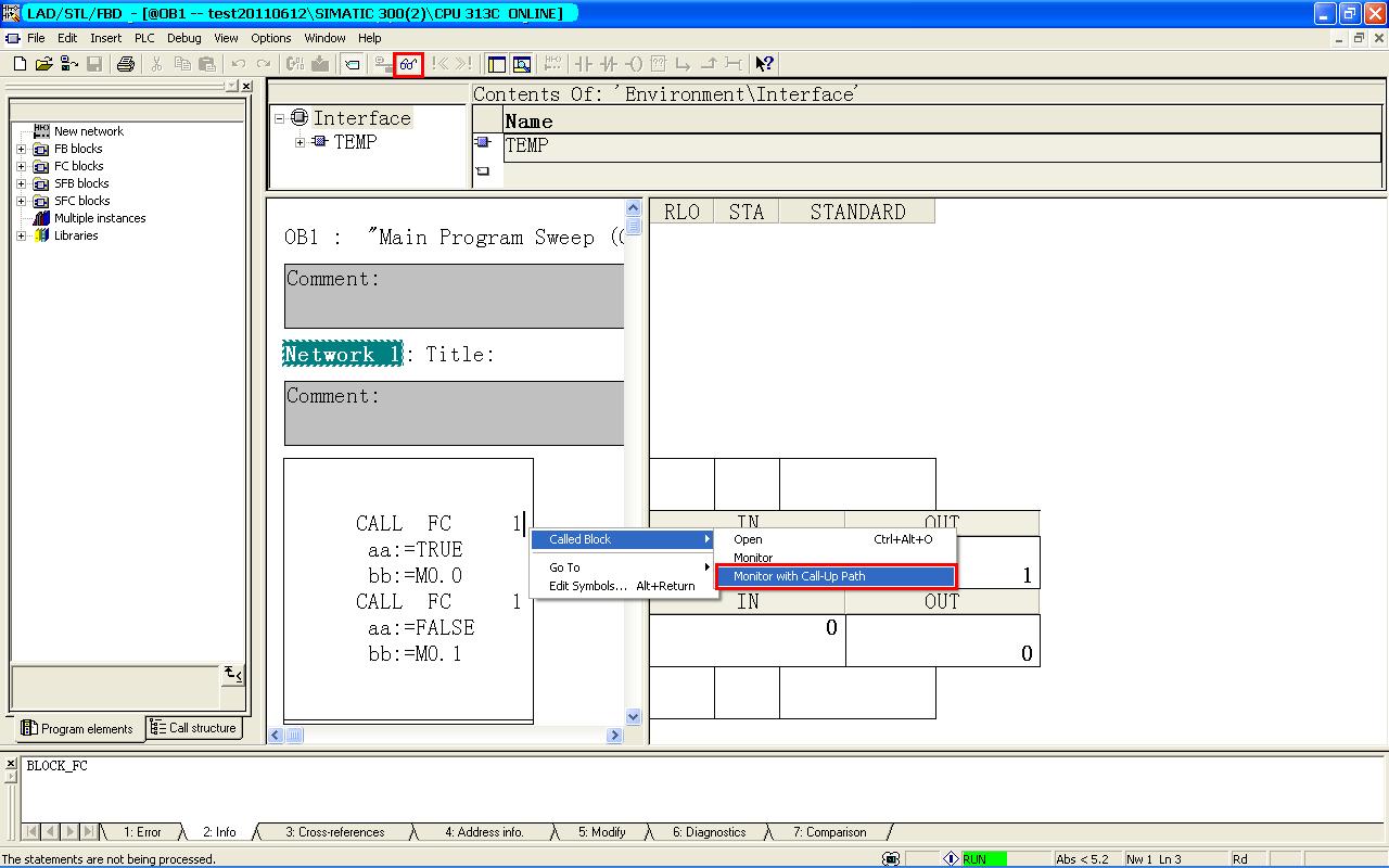

3, 监控调用环境,本例为OB1,在不同的调用点,右键选择“monitor with call-up path”,即可实现该功能,对梯形图编程同样适用。如下图:

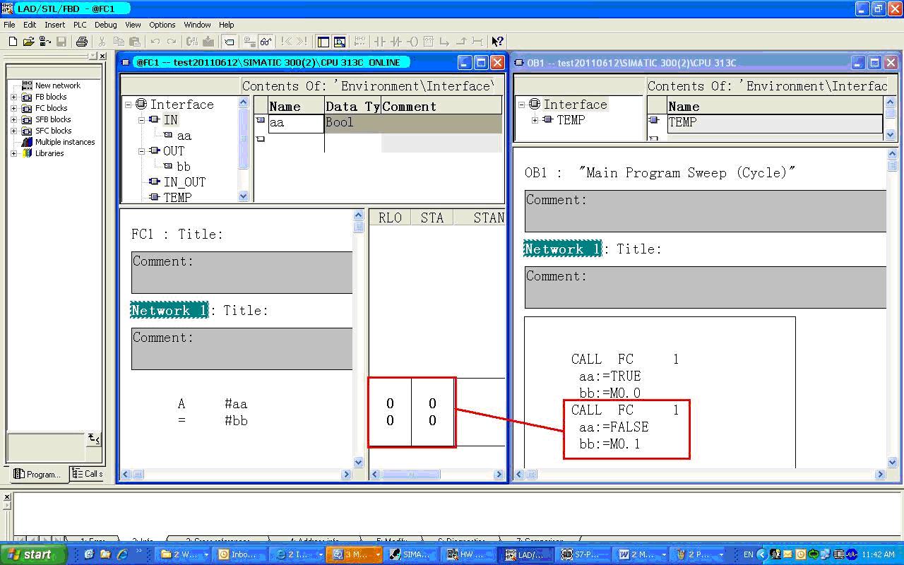

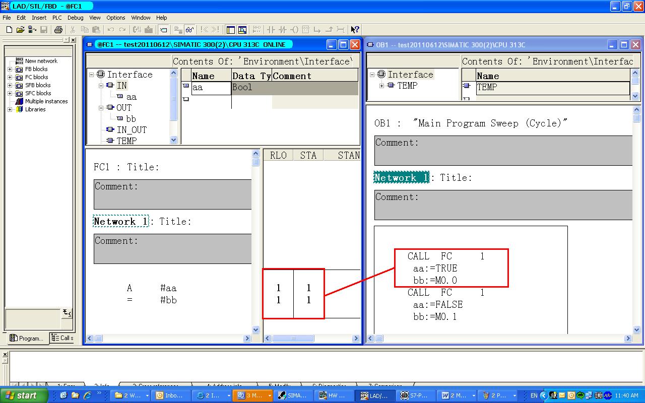

对于本例而言,从不同的调用点监控FC1的结果是不同的,如下图所示:
