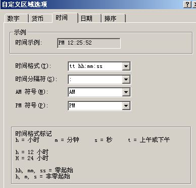

quote:以下是引用狼牙精神在2011-07-27 16:04:59的发言:
Zaxife大侠,系统变量默认的AM,PM是在时间后边的,不是在前边。
抱歉。我不是大侠,咱只是一介废柴男....
你说的那个SYSTEM INFO连接的12小时制系统时间是不正确的,不信你试试把电脑的时间设置为0点和12点时间段就知道了。12小时制的时间是没有0点这个概念的,而且12点时间段已经算PM了。
00:00:00~11:59:59 对应12:00:00~11:59:59 AM
12:00:00~23:59:59 对应12:00:00~11:59:59 PM
至于系统默认显示,AM/PM确实是在左边。如果你说是在右边我只能说你那不是默认的了。
