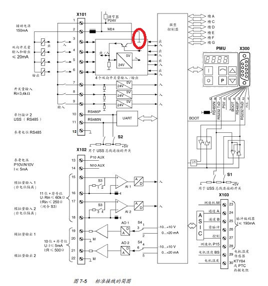

回复:6SE70(装柜型)的24伏电源是否接地?
