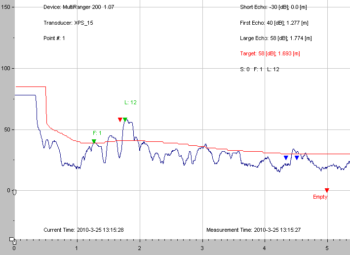

补充一点:
使用虚假回波抑制功能时,参数P837和P838结合在一起使用,在参数P838中输入虚假回波抑制的范围,定义从探头表面到物料表面的实际距离,从这个距离减去0.5 米,然后键入到P838中;
参数P837设置为2,这时候仪表会对容器内的情况进行学习,哪里有盘管,哪里有梯子等等,自动对TVT曲线进行调整,将障碍物产生的回波盖住,如下图所示:
执行虚假回波抑制功能后的动态TVT如下图所示:
虚假回波抑制功能在空罐的时候执行是最好的,如果实在无法满足空罐,至少要保证障碍物露出在液面上方,且距离液面有一定距离的,比如0.5m
[quote]以下是引用www123456在2011-07-27 13:35:57的发言:
Probe LU的自动虚假回波抑制功能:
参数P837
0:关
1:使用学习的TVT曲线
2:使用TVT曲线
使用后可以设定除去虚假回波1,但这项功能在容器为空或接近空时效果最佳,在传感器表面到检测介质的距离最少2米时使用,另外如果有搅拌器,搅拌器应为运行状态。
