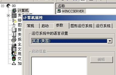

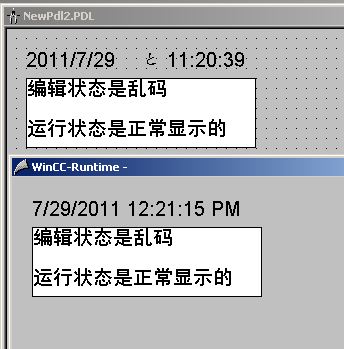

冲着你这正版论的回复,我从网上下载了3个非正版授权WinXP SP2(一个联想OEM光盘版,一个VOL版,英文版是零售专业版)安装了,然后安装了WinCC6.0 SP2亚洲版,系统默认设置、WinCC默认设置,只有英文版的系统WinCC的时钟控件才能正常显示AM、PM。然后找到了原因。并不是非正版造成的问题。
你的系统是什么系统我是不知道、你的WinCC授权是否是正版我也不知道。我只知道5~6位数的正版开发授权对于咱这些打工族来说,是永远不可能拥有的。至于系统,公司的是联想的,自己的都是在VM虚拟机里面清一色非正版授权。
最后说说解决的办法:
1 设置WinCC运行系统中的语言设置为【英语(美国)】;
2 重启WinCC建立新画面,重新拖入时钟控件。
中文编辑状态时,依然是有乱码,运行显示才正常。
