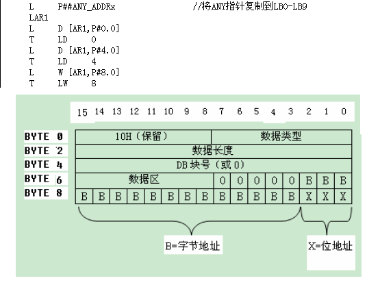

回复:来自西门子技术支持热线的故事:关于指针编程

也提供一下参考资料,关于ANY数据类型及参数传递指针,如下图:
