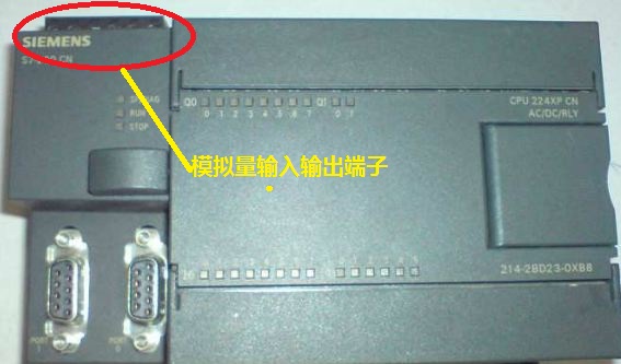

quote:以下是引用Zaxife在2011-07-29 12:35:20的发言:
在输出端子的那一侧,CPU状态指示灯上方,最左边有一个突起的黑色端子就是。一共6位的端子排。
M I V M A+ B+
输出公共端 电流输出 电压输出 输入公共端 模拟量1输入 模拟量2输入
请问:这二个模拟量输入A+和B+是电流输入还是电压输入,输入范围是多少?
