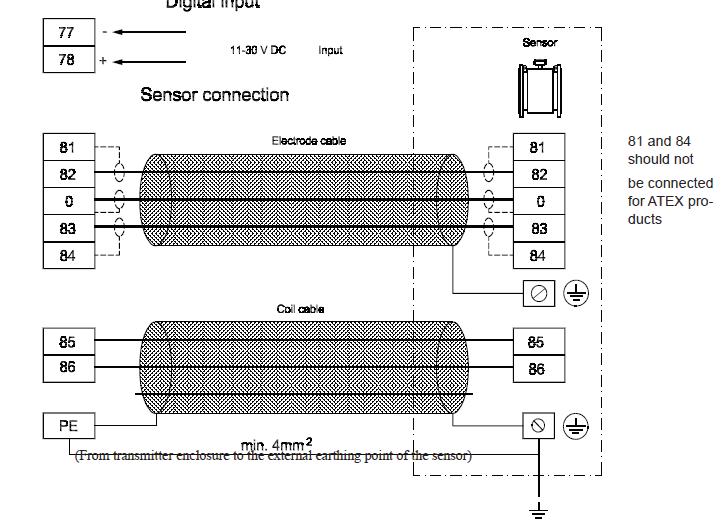

1、分体式电极线有两种,单屏蔽和双屏蔽,但不论哪种电缆,外层屏蔽都应该单端接地,而且应该是传感器端接地,这区别于励磁电缆的双端接地
2、对于双屏蔽电极电缆,抗干扰+空管检测功能,内部屏蔽层两端是需要接到81\84上的,需要注意的是对于防暴型传感器,81、84又不允许接。
