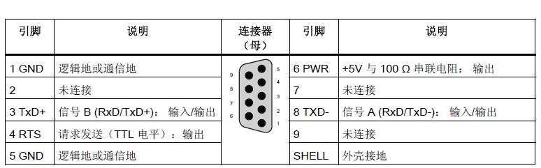

用的CM1241模块,
我用缆普电缆2x0.25双绞线,两根线分别和3脚和8脚焊接,屏蔽层和插头外壳焊接。
这样没有毛病吧
