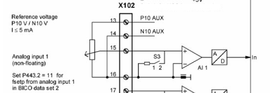

发布于 2011-08-04 20:08:06
2楼
quote:以下是引用古怪在2011-08-04 16:33:58的发言:
电位置器上接有X102端子上的13和14 2路电源,调速电压通过隔离器输入到X102端子中的15和16号端子,在进行调速过程中,15和16号端子只能达到0.7V。电位器的接线循序都试过了,电压也只有0.7V,这种现象会不会是CUVC板出了问题。希望得到各位大侠帮助··
给你个接线图,按图接试一下:
