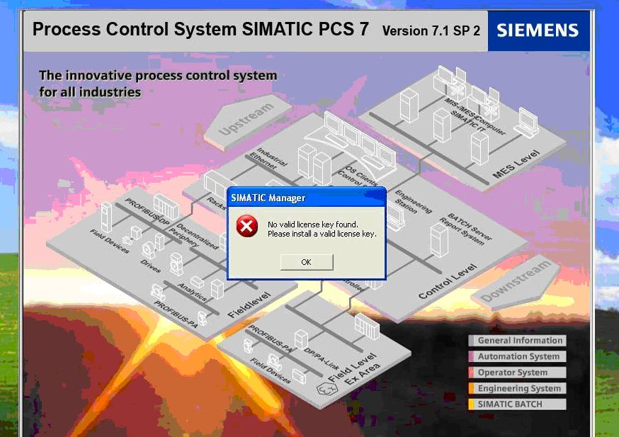

客户安装了一台PCS 7系统的电脑,采用Ghost的方式为其他几台电脑依次ghost了PCS 7系统。在其中一台电脑上,出现了如下问题:
1.双击打开Simatic manager时,系统提示如下对话框,没有找到有效的授权,Simatic manager无法打开。

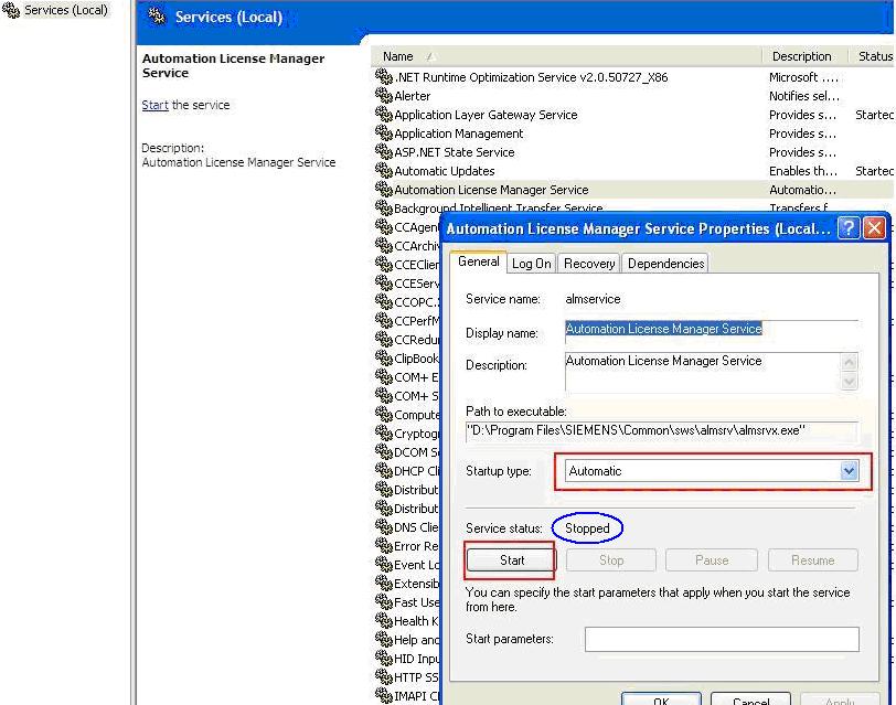

2.嗯?明明是有授权的啊。于是用户怀着疑惑的心情打开Automation license manager想检查检查授权。这时系统又提示Automation license manager service没有启动,无法打开license manager。
用户就更加疑惑了,电话过来后,于是乎我问了问前因后果,大概心里有了数。建议其检查控制面板->管理员工具->service下Automation License Manager Service的运行状态。结果发现其处于Stopped状态,但Startup Type为Automatic。
建议他手动尝试通过Start按钮启动该服务,系统能正常启动该服务。
再次尝试打开Automation license manager,能正常进入授权管理器,检查相应授权没问题。再次尝试打开Simatic manager,也能正常启动PCS 7系统,故障排除。
