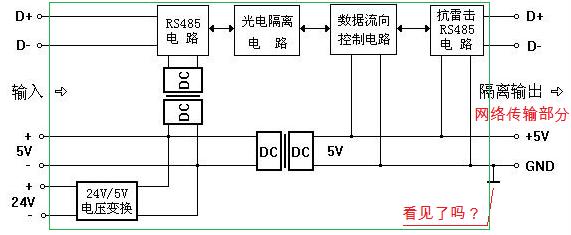

伊默呀,我看了那个隔离模块的说明。
因为它有独立的驱动电源,当然不用再接上拉下拉电阻了。
这种模块最好是独立电源驱动所有端口(不能从1241上取DC5V电源),当然是把它当作传输介质“成对”(指所有的收发方“每一个通讯伙伴均需要一只隔离器”)使用最好啦,最容易做到匹配。
1241既然是隔离的,并且已经包括了隔离的DC5V(注意已经串接了100欧),(和这个隔离模块性质差不多)。
要注意,等电势不要求一定是零电势!是要求通讯伙伴共同参考一个电位(即便这个参考点的电位是对大地变化的也没关系)!既然确认和M点隔离,就不要再把它“拉进来了”。你说呢?
